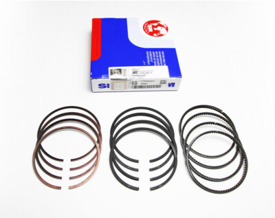

BMW en los motores de fábrica utiliza un anillo de pistón de control de aceite inferior de una pieza, está hecho de nailon recubierto y metal recubierto y están bien para 80-100k cuando los orificios no están muy desgastados, el problema es que cuando se hace una renovación de estos motores, los orificios serán muy ligeramente ovalados y estos anillos no se asientan tan bien como un anillo de pistón de metal sólido en el juego de anillos inferior, es decir, evitan que el aceite pase a los anillos de compresión como tal, por lo que los mejores anillos de metal sólido mantienen mejor su forma y sellan mejor durante más tiempo, he descubierto, por lo que ahora uso estos juegos de anillos en todo lo que reconstruyo, ya que puedo ajustar los huecos a 180 grados de distancia y son simplemente mejores en comparación con el tipo de fábrica de plástico,,
abajo fotos de anillos de aceite de 3 piezas
280955
